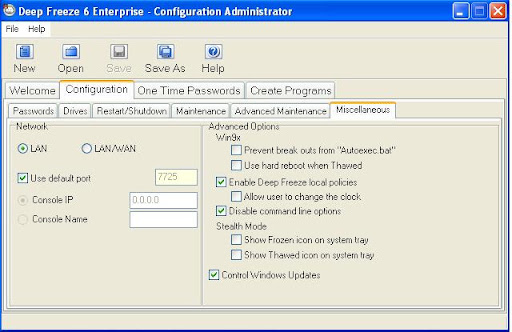

    I- Phần mềm đóng băng không hiện icon ở Taskbar thì chính là DeepFreeze nhưng mà là bản DeepFreeze Enterprise
    (Cái này khó dùng đó, nếu cần thiết thì tham khảo tại đây)
    Download tại (60mbs)
    http://www.mediafire.com/file/ioxnz3yyemc/DeepFreezeEnterprise6.30.220.1875.rar
    Khi cài đặt bỏ chọn
    show Frozen icon on system tray và mục show thawed icon on system tray

    Mình tìm trên Google vào trang hackgameonline gì đó nó có phần mềm phá băng DeepUnfreezer 1.6 thấy bảo là phá băng cho DF v6xxx ko biết có xài được ko,vẫn chưa kiểm chứng.Ai đó cho ý kiến nhé
    Khi cài đặt bỏ chọn
